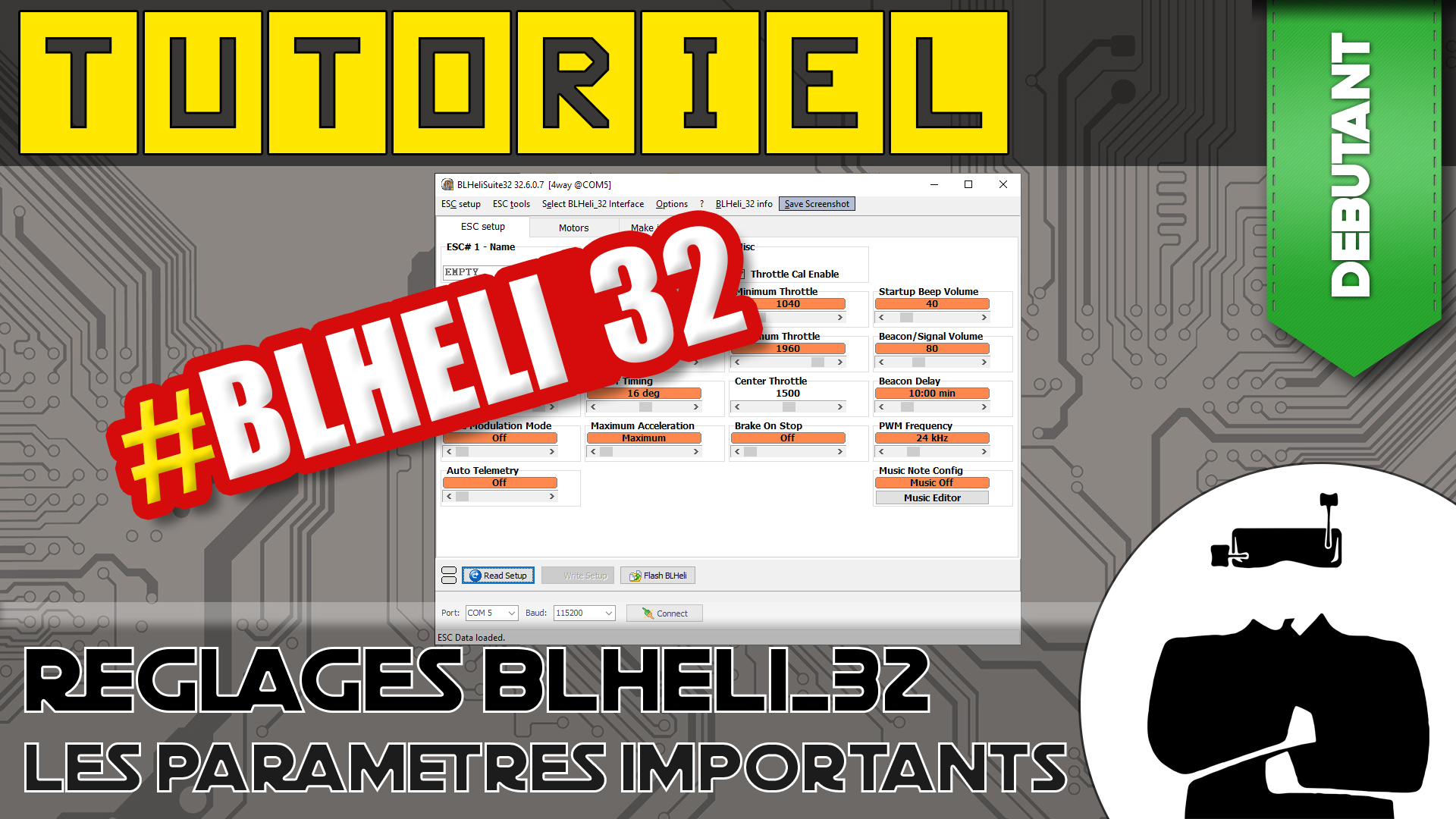

Les paramètres de Blheli_32 ne sont pas très parlants. Par conséquent, ils sont souvent laissés par défaut de peur de faire une bêtise irréversible avec de mauvais réglages. Joshua Bardwell, avec l’aide de Ryan Harrell, nous ont expliqué chaque paramètres du logiciel dans cette playlist. Mais TOUS ces paramètres ne concernent pas seulement nos drones, et ne doivent, pour certains, pas être modifiés. Ce qui réduit le champ à 6.
En voici la liste ainsi qu’une brève explication de leurs utilité et comment les régler.
