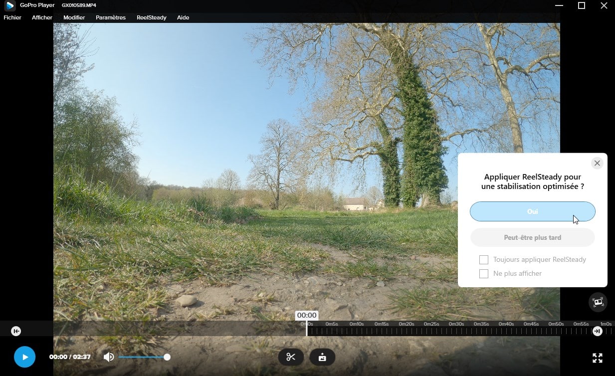

Une fois le fichier ouvert, on est immédiatement invité à stabiliser (ou pas) le rush :
On peut aussi paramétrer le Player GoPro afin qu’il active ReelSteady automatiquement sans afficher cette popup à chaque fois.
