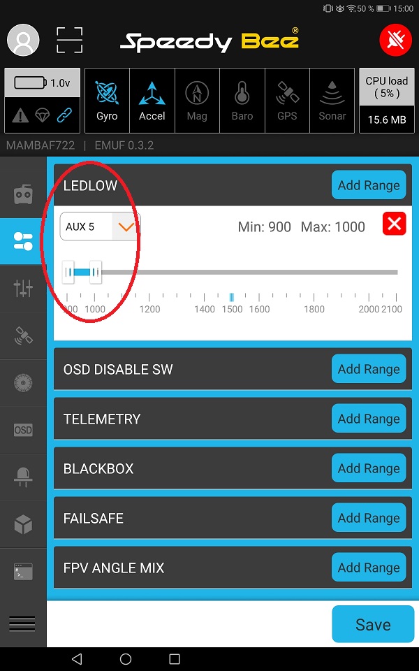

Si vous voulez couper vos LED, il est possible dans l’onglet MODE du configurateur de créer une plage sur la fonction « LEDLOW » sur votre AUX 5 bien entendu. Pour moi, la plage est au minimum afin d’éteindre les LED pour passer en mode furtif !
