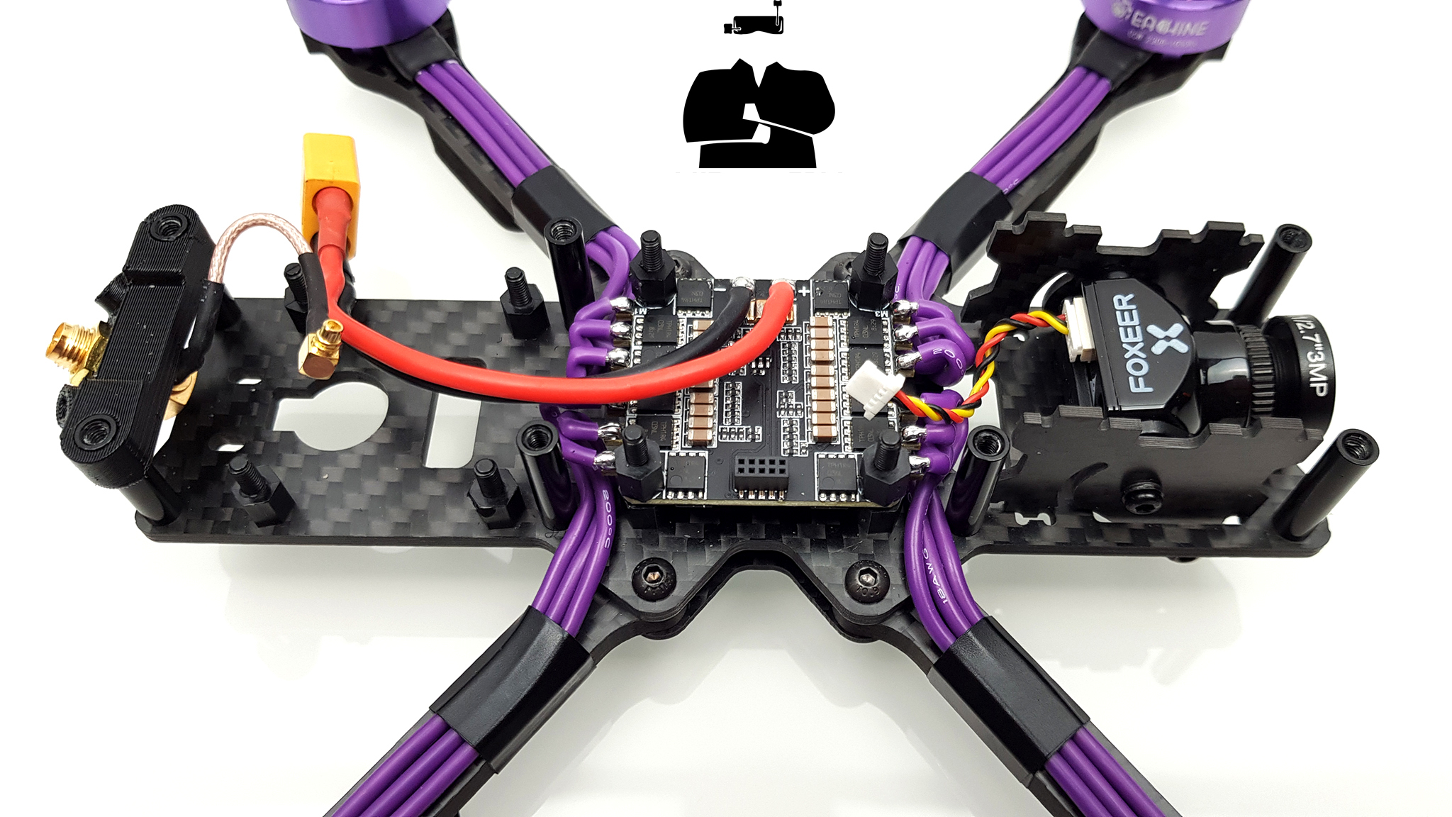

Les ESC 4 en 1 45A BLHeli_32 DShot600
En toute logique, les ESC 4 en 1 sont au premier étage de la stack au centre de la bottom plate. C’est sur ces derniers que les 4 moteurs sont soudés. Il y a donc 12 soudures en tout et pour tout avec des fils à la bonne longueur et bien peignés.
