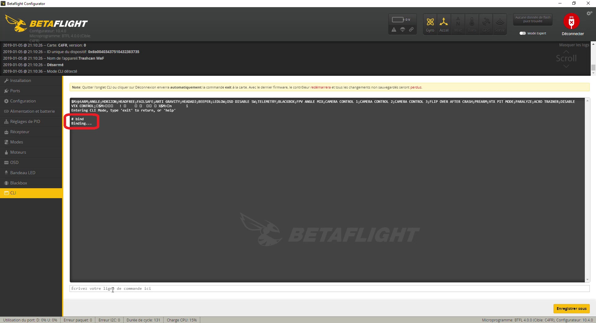

En survolant la documentation de l’Eachine Trashcan afin de préparer le test, j’ai découvert une nouvelle fonctionnalité de BetaFlight 4 (version de code majeure aujourd’hui planifiée au 1er avril 2019…).
betaflight 4 release
Malgré le retard par rapport à la date annoncée fin 2018 (qui était début janvier 2019), certains contrôleurs de vol sont déjà vendus en BetaFlight 4.0 (la dernière version stable étant la 3.5.4 au moment où j’écris ces lignes). C’est notamment le cas de la CrazybeeF4 PRO qui équipe le drone poubelle du constructeur chinois ou de la Foxeer F722 Dual Gyro.
Sur la CrazybeeF4 une nouvelle commande a fait son apparition. Il s’agit de la commande « bind« . Elle permet de passer le récepteur intégré à la carte contrôleur de vol en mode appairage. Cela rend la procédure de bind plus simple que d’aller chercher une bouton microscopique planqué au milieu de l’électronique qui risque d’être endommagée. Ça peut aussi dépanner quand le bouton de bind est cassé.
tuto betaflight 4 bind command
Malheureusement, cette commande ne fonctionne pas sur la F722. Il y a de fortes chances que ce soit réservé aux FC avec Rx intégré. Cependant, je n’ai trouvé aucune information à ce sujet sur le Wiki de BetaFlight. Il y a donc peut-être une chance qu’à terme ça se démocratise même pour les Rx externe (en passant par le S.Port ou le F.Port).
EDIT du 20/01/2018 : la documentation officielle du FrSky SPI RX.
