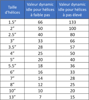

- Si le DShot Bidirectionnel est activé, on en profite pour assigner une valeur au Dynamic Idle ou Ralenti Dynamique en français. Cette valeur correspond essentiellement à vos hélices. Sur mes 5”, je le positionne à 30. Le tableau ci-dessous vous aidera à choisir une valeur adaptée :
- On applique le preset adapté à notre lien radio (en pensant à remettre le RC Smoothing Auto Factor autour de 30, dans l’onglet « Récepteur »)
- On configure la Blackbox pour une fréquence d’enregistrement autour de 2 KHz, pour pouvoir voir les vibrations au dessus des 500 Hz
- On vide la Blackbox
Concernant le Ralenti Dynamique (et ici), on y reviendra plus en détail dans les prochains articles. Retenez simplement qu’il va remplacer le ralenti moteur qui se trouvait dans l’onglet « Moteurs » (anciennement DShot Idle).
Ca correspond à la vitesse minimale des moteurs quand les gaz sont à 0. Le problème de l’ancien ralenti moteur, c’est qu’il varie en permanence pendant le vol. Avec le Dynamic Idle, le firmware connaît la vitesse de rotation réelle des moteurs (grâce au Dshot Bidirectionnel). Il peut ainsi garantir que la vitesse du ralenti est en permanence respectée. Ce qui donne un comportement plus consistant et prévisible à votre machine.
