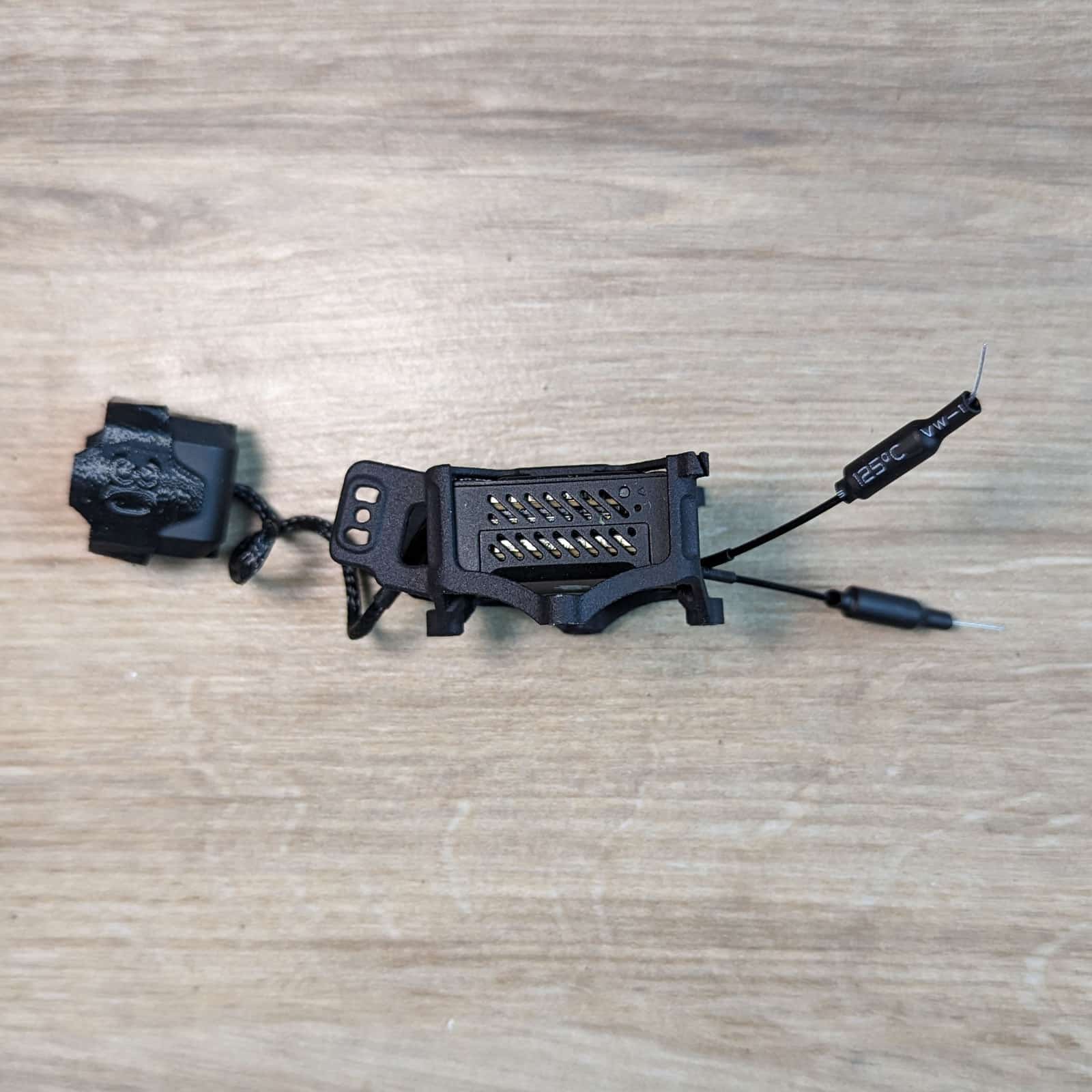

L’émetteur vidéo se clipse dans la canopy en plastique moulé par injection qui propose des fixations pour les 2 antennes linéaires qui viennent remplacer celle d’origine trop lourde et encombrante pour ce genre de petit kwad.
Il faut fixer la canopy sur le châssis avant d’installer la caméra qui condamne l’accès à une des 4 vis.
La nappe du vTx est déjà soudée sur une petite carte d’alimentation. Le montage est aussi simple que rapide et efficace. La maintenance en sera de même puis que les moteurs sont reliés à la FC AIO par des connecteurs. La seule soudure (déjà faite) est celle du cordon d’alimentation en XT30. A ce sujet, les LiPos s’installent soient dans une nacelle en TPU soit via un micro strap velcro :
C’est bien plus pratique que ses 2 concurrents directs !

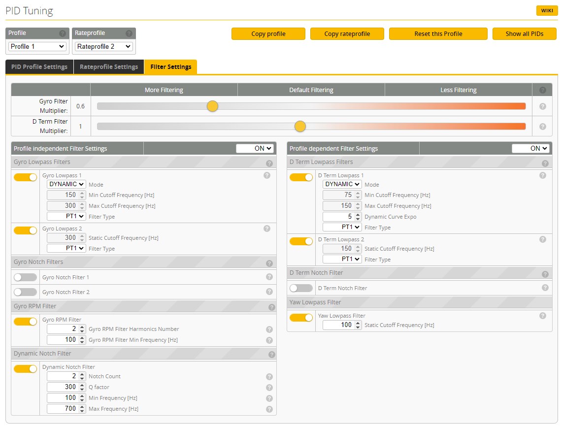

NewBeeDrone a aussi bien travaillé les filtres que les PID. De mon côté, j’ai juste mis mes rates (ajustés pour l’usage en indoor) :
Niveau signal gyro, voici ce que ça donne avant et après filtrage :

Ce premier cinéwhoop en 40mm du marché fut lui aussi une très bonne surprise. Le montage du O3 et la maintenance sont extrêmement simples pour un kwad avec des ducts. Même si le gyroscope BMI270 est plutôt bruité sur les Blackbox, NewBeeDrone a trouvé les bons réglages pour filter les parasites correctement. Les PID ont également été travaillés par le constructeur pour offrir un comportement en vol agréable même si l’engin n’est pas du tout adapté au freestyle. L’Acrobee75 HD O3 est évidemment plus à l’aise pour filmer en haute définition dans des endroits confinés en intérieur (éventuellement avec du public) mais il pourra s’autoriser des escapades en extérieur avec vent très faible, tout ça en permettant de stabiliser les images avec Gyroflow.
