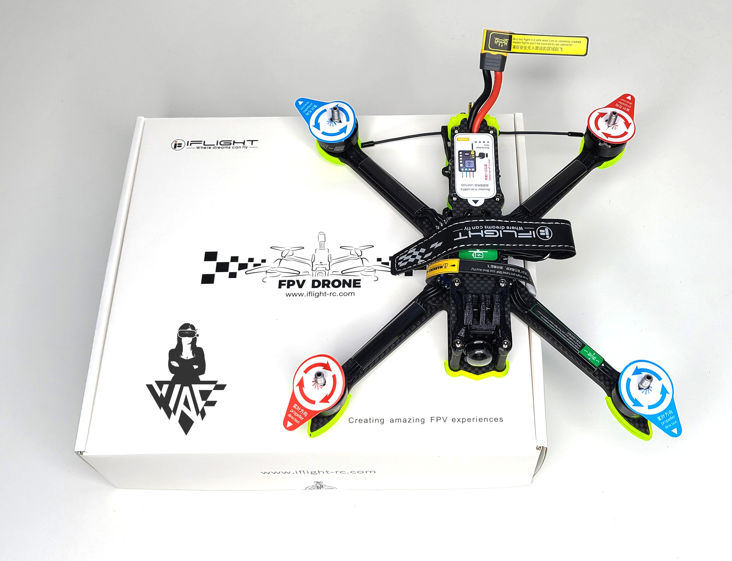

Après le GEPRC Phantom HD, ZAP FPV s’est laissé tenter par un nouveau BNF HD en 5″ 6S cette fois-ci. Il s’agit du iFlight Nazgul5 V2 HD, une machine qu’on retrouve aux alentours de 300€ chez Banggood en fonction du récepteur radio.

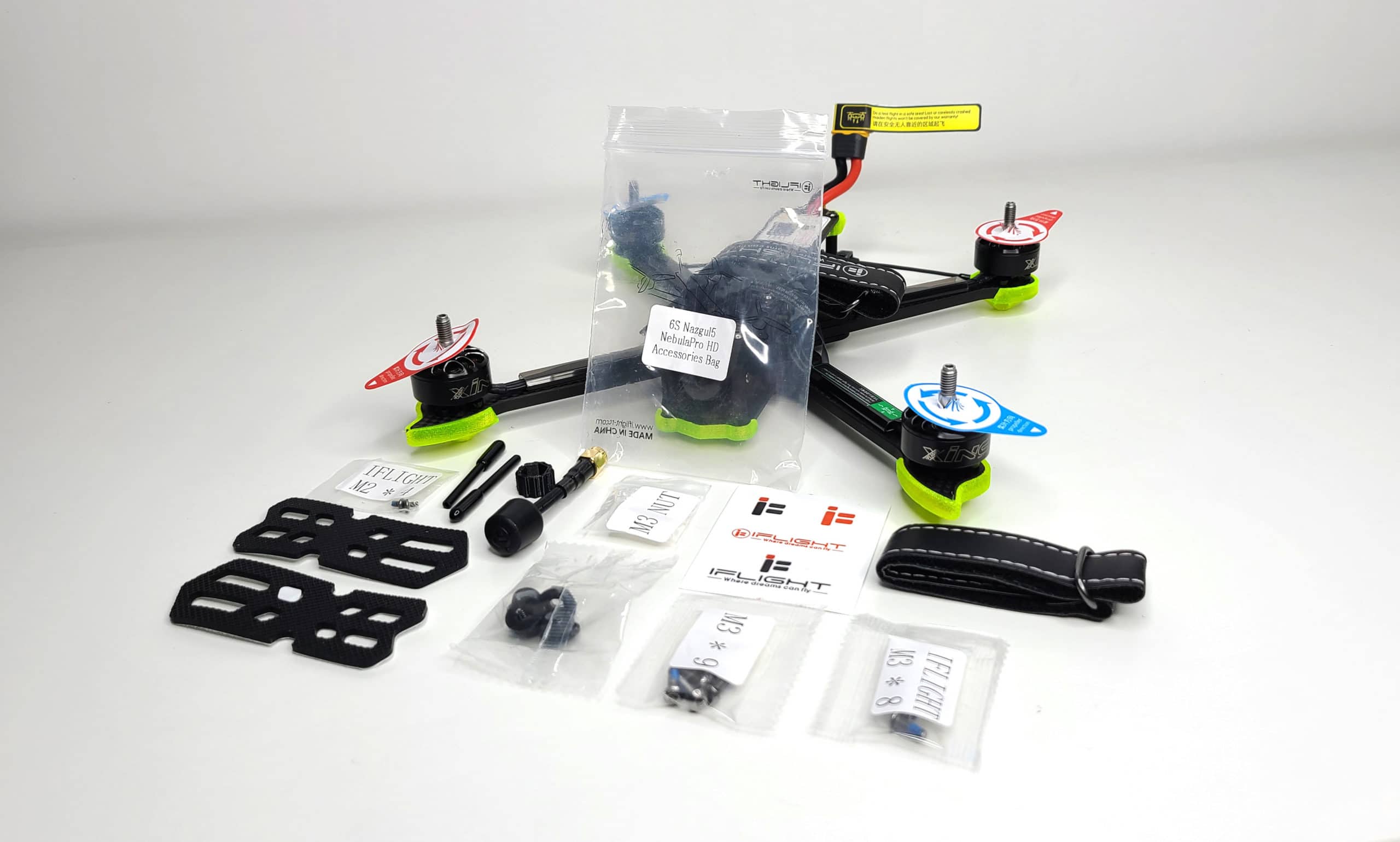

Le packaging du Nazgul5 HD est des plus complets. On y retrouve 2 jeux de 4 hélices NAZGUL 5140, un support de caméra HD en TPU avec sa visserie, différents câbles pour Rx ou vTx, 2 LiPo pads, 2 LiPo straps (200 et 250mm), des protections d’antennes radio et des vis de rechange rangées dans des sachets étiquetés.

De nombreux autocollants (à retirer) sont installés sur ce Nazgul, principalement pour guider les nouveaux pilotes même si le sens des hélices servira à tout le monde ! Le constructeur indique également que le drone est réglé en mode angle pour limiter les risques au premier décollage. Il explique aussi comment installer la LiPo afin d’équilibrer au mieux les masses. Il détaille également le branchement et la procédure de bind du récepteur radio (CrossFire dans notre cas). Un dernier sticker précise également que le kwad a été réglé.

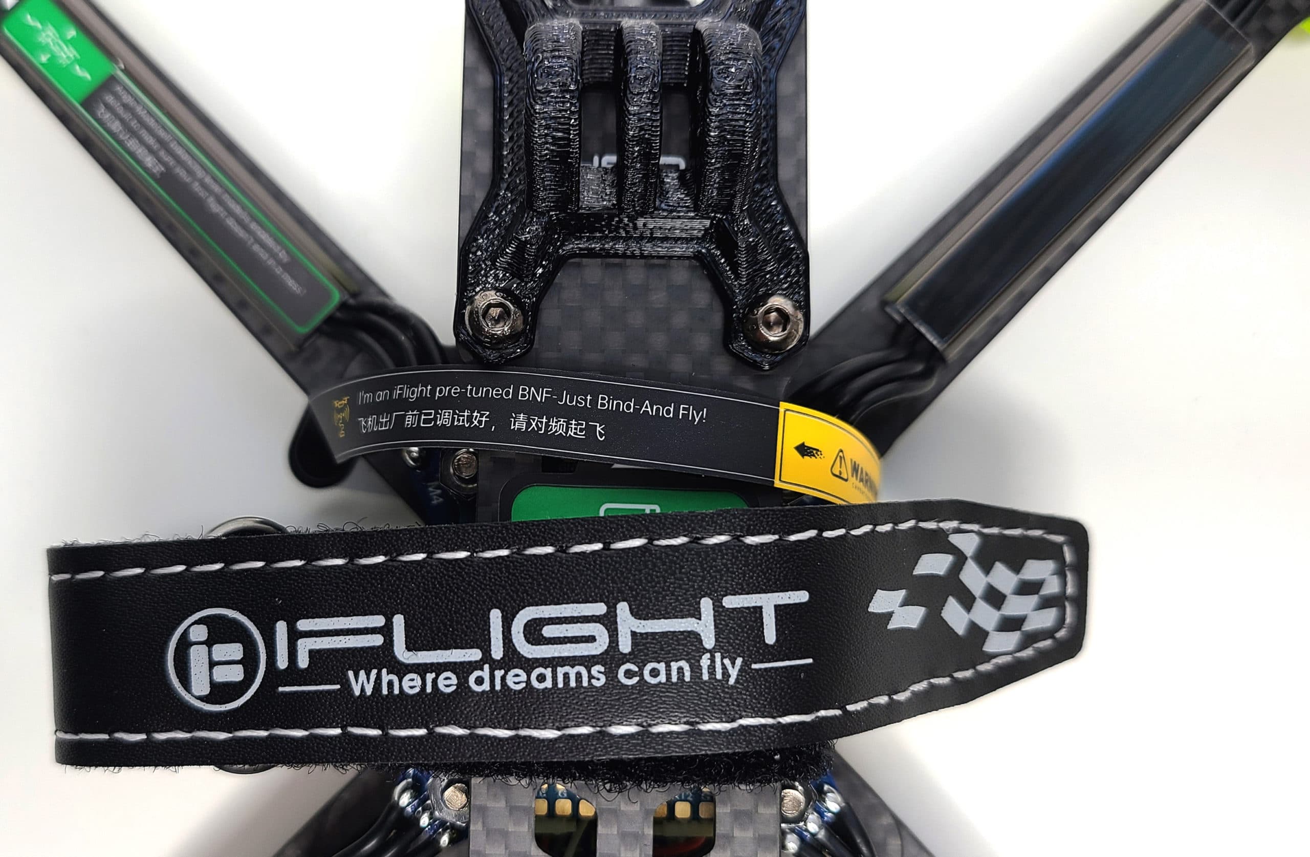

En attendant, on pourrait se séparer de 2 prints en TPU pour 2 raisons : le poids et la praticité. En effet, le bumper arrière de la bottom plate n’a que peu d’intérêt. Mais c’est surtout le « tiroir » pour récepteur radio qui est le plug gênant. Il empêche de mettre une seconde sangle pour la LiPo dont la première ne peut pas être correctement centrée.
Pour finir, si le support de caméra HD d’origine a l’avantage d’être polyvalent, je personnellement les modèles fixes et surtout sans visserie. C’est pour ça que j’ai imprimé ce support pour GoPro Hero5 Session qui s’avère d’ailleurs peu pratique à visser.
