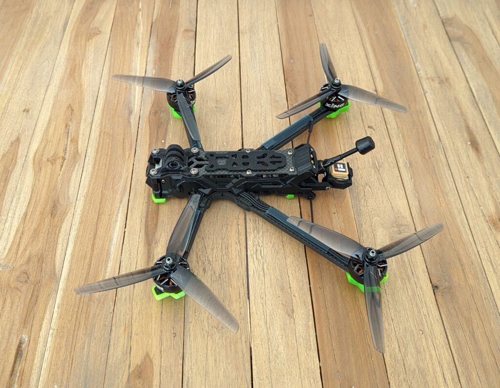

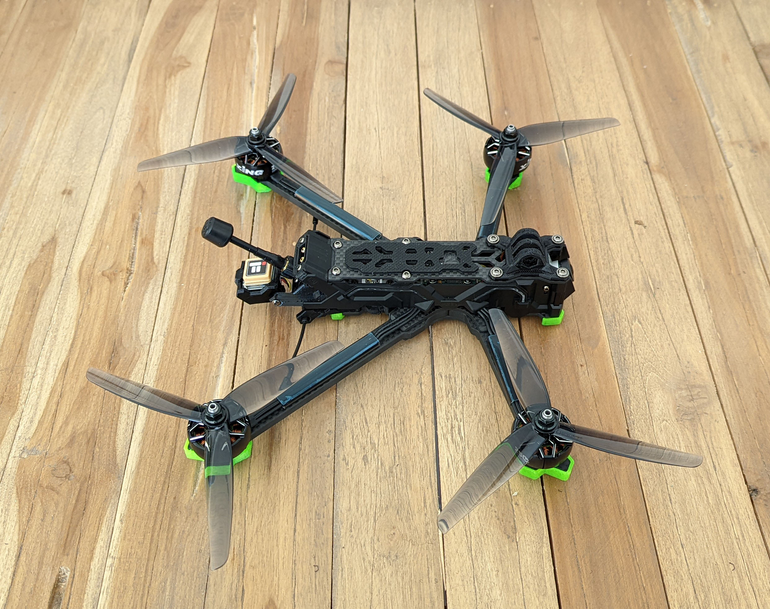

A 619€ en TBS CrossFire chez DFR et plus ou moins au même prix chez Banggood, l’iFlight Evoque F6D HD est un BNF complet, bien pensé et bien monté. S’il vole de façon acceptable après un tuning plutôt pénible, on ne peut que déplorer l’absence de réglage de la part d’iFlight, d’autant plus avec un vieux firmware BetaFlight 4.2 pas adapté au nouveau gyroscope BMI270. A voir maintenant en fonction des critères de choix, mais en ce qui concerne l’équipe, faute de besoin, l’Evoque 6″ DC ne nous a pas plus séduit que ça.
