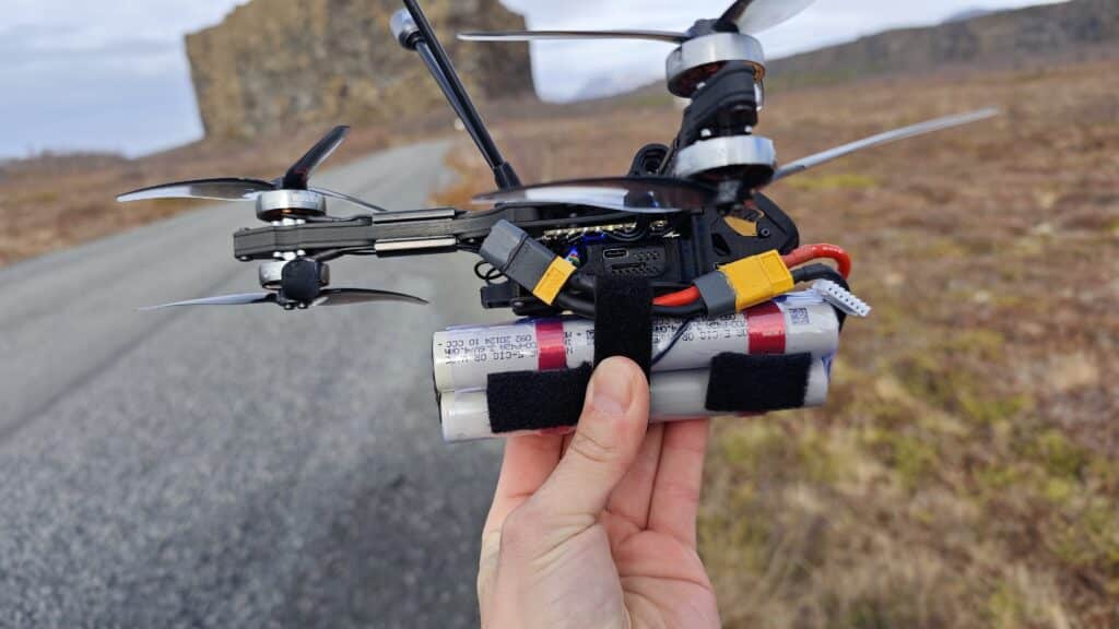

La conception de ce Y oblige à mettre la LiPo sur le dessous du quad. Malheureusement, au-dessous du quad, il n’y a pas beaucoup d’espace. Il n’y a qu’une dizaine de centimètres pour y installer la LiPo. Ne comptez donc pas y mettre un gros pack de LiIon puisqu’il va dépasser sur l’avant et sur l’arrière du quad.
Je me suis fait piéger. C’est donc un paramètre à prendre en compte lors de l’achat des LiPos pour ce drone. L’utilisation de 6S, 2200 mAh (taille maximale !) ou 1800 mAh (taille idéale) est recommandée. Pour les packs de Li Ion, le format cube est à privilégier.
