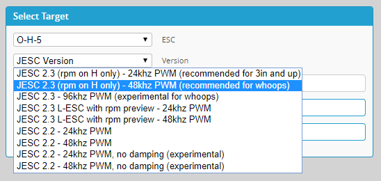

La première chose à faire, c’est de flasher les ESCs avec le firmware JESC 2.3 pour gagner environ 30% d’autonomie. C’est gratuit, il serait dommage de s’en priver. Suite à cette mise à jour, on pourra compter sur une autonomie de plus ou moins 4 minutes en fonction du type de vol.
JESC configurator est disponible ici.
On choisira la dernière version du firmware (2.3 au moment de la rédaction de cet article), pour nos ESCs (O-H-5), dans sa déclinaison « 48 Khz PWM ». On reviendra plus tard sur la possibilité d’activer la télémétrie des ESCs pour le RPM Filter.
