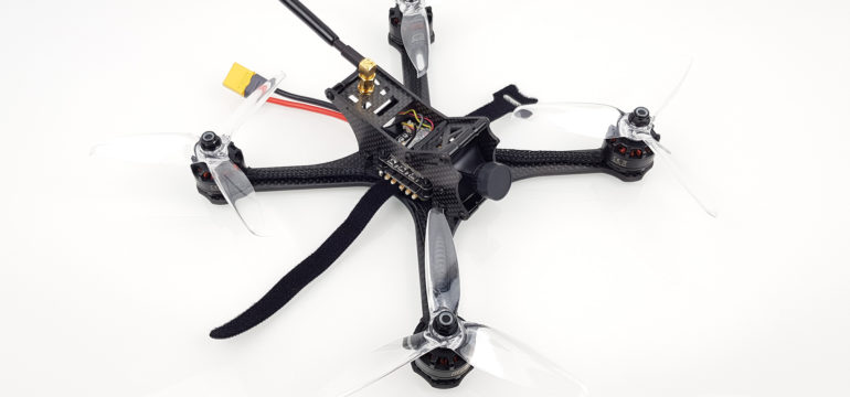

Un look agressif
S’il peut faire penser au Fury, le DarkMax est techniquement très différent. C’est un châssis de classe 220 au format unibody. C’est à dire que la bottom plate et les bras ne forment qu’une seule pièce de carbone (en True X), d’une épaisseur de 4mm. Les plaques latérales qui sont espacées par des entretoises de 28mm sont quant à elles faites de carbone 2mm. Tout noir et très compact, le look du DarkMax nous a beaucoup plu.

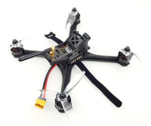

Le DarkMax est un quad BNF vendu entre 100 et 130€ chez GearBest en fonction des promotions. C’est très peu cher compte tenu des performances annoncées. Cependant il n’est pas exempt de défauts… Les premiers exemplaires (dont le notre) ne volent tout simplement pas à cause d’une FC défectueuse. En effet, il est compliqué d’armer les moteurs. Pire, quand ça fonctionne il part en dead roll au moindre coup de gaz. Nous y avons ajouté un condensateur 35V 1000uF qui ne fut d’aucune utilité. En débranchant les LEDs et en limitant le vTx à 25mW il y a du mieux mais les crashs arrivent encore. On pourrait donc imaginer que la carte est sous-alimentée où que son BEC déconne. Comme vous pouvez le constater sur le forum et dans les commentaires de notre première vidéo, GearBest a envoyé de nouvelles cartes de vol à ses clients. On va donc essayer d’en avoir une. Dans le cas contraire on verra si on peut la remplacer et trouver de la place pour un émetteur vidéo séparé. En attendant on ne peut que vous le déconseiller. Même quand il fonctionne, son comportement en vol n’est pas des plus agréables.
