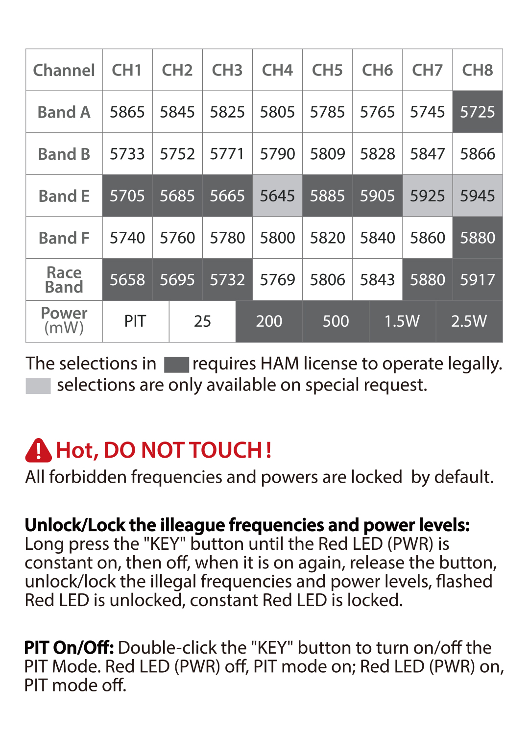

Les tables vTx sont données par Foxeer sur leur page produit, je vous remet le lien ici au format json.
Débloquer toutes les puissances supérieurs à 25mW
Pensez également a l’unlock en suivant la notice pour débloquer les puissances supérieures a 25mW, c’est là tout l’intérêt de cet émetteur !
La manipulation est rapide, une simple pression longue du bouton.
