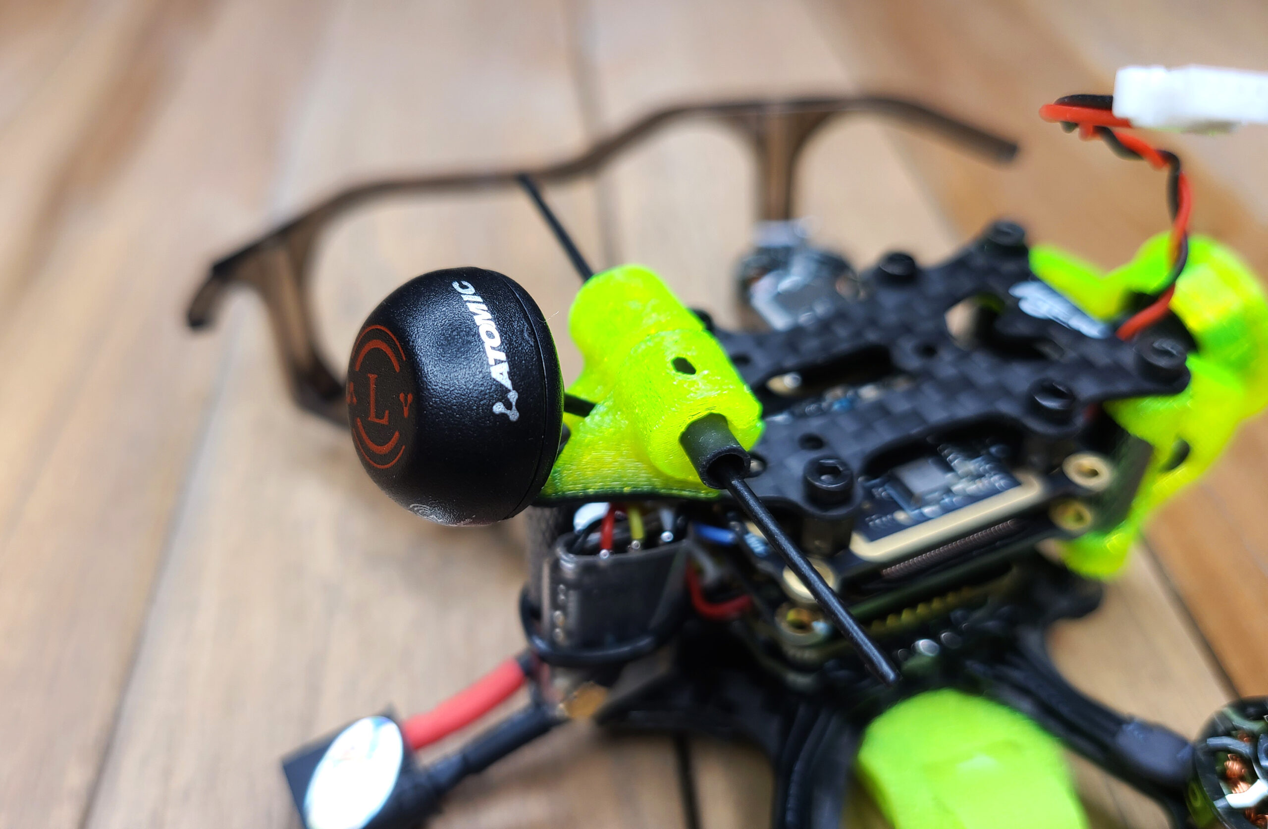

Le Caddx Vista Naked
C’est en dépouillant l’émetteur vidéo Caddx Vista que Flywoo est arrivé à créer un si petit drone FPV HD. Dépourvues de leurs dissipateurs thermiques, les 2 cartes du Vista affiche pas loin de 10 grammes en moins sur la balance, 16% du poids de l’engin !
Flywoo préconise de ne pas dépasser les 700mW dans cette configuration (contre 1000 ou 1200mW avec le hack). J’ai pu tester par plus de 30° cet été sans aucun problème de surchauffe !
Pour ceux qui souhaiteraient rhabiller le Vista, le fabricant fournit tout le nécessaire dans le packaging.

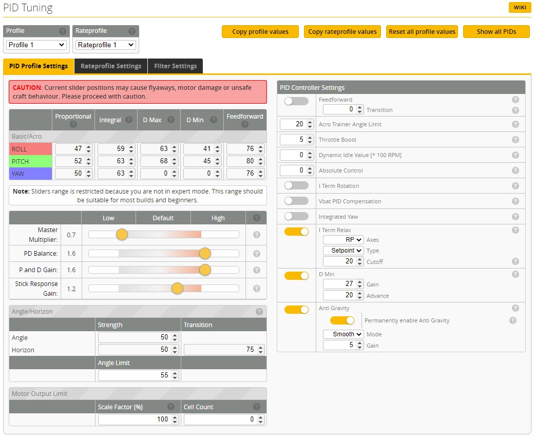

La configuration BetaFlight du FireFly Baby HD
Outre les PID et filtres, la configuration est plutôt standard (looptime 8/8kHz et DShot300). Même les rates qui m’ont très bien convenu sont ceux par défaut ! En cas de besoin, je vous joints le diff all.

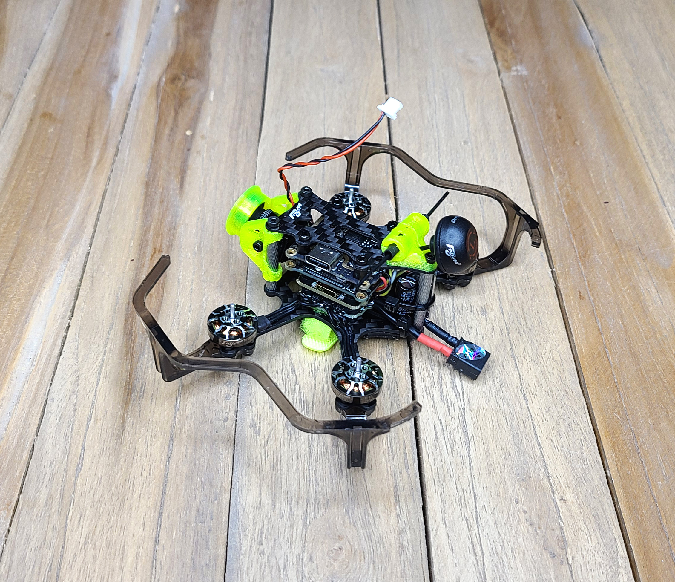

La bottom plate en carbone mesure 1,5mm d’épaisseur tandis que la top est un peu plus petite avec seulement 1mm. Ces 2 dernières sont séparées par 3 entretoises de 25mm.
Les ESCs supportent bien 13 Ampères en continu.

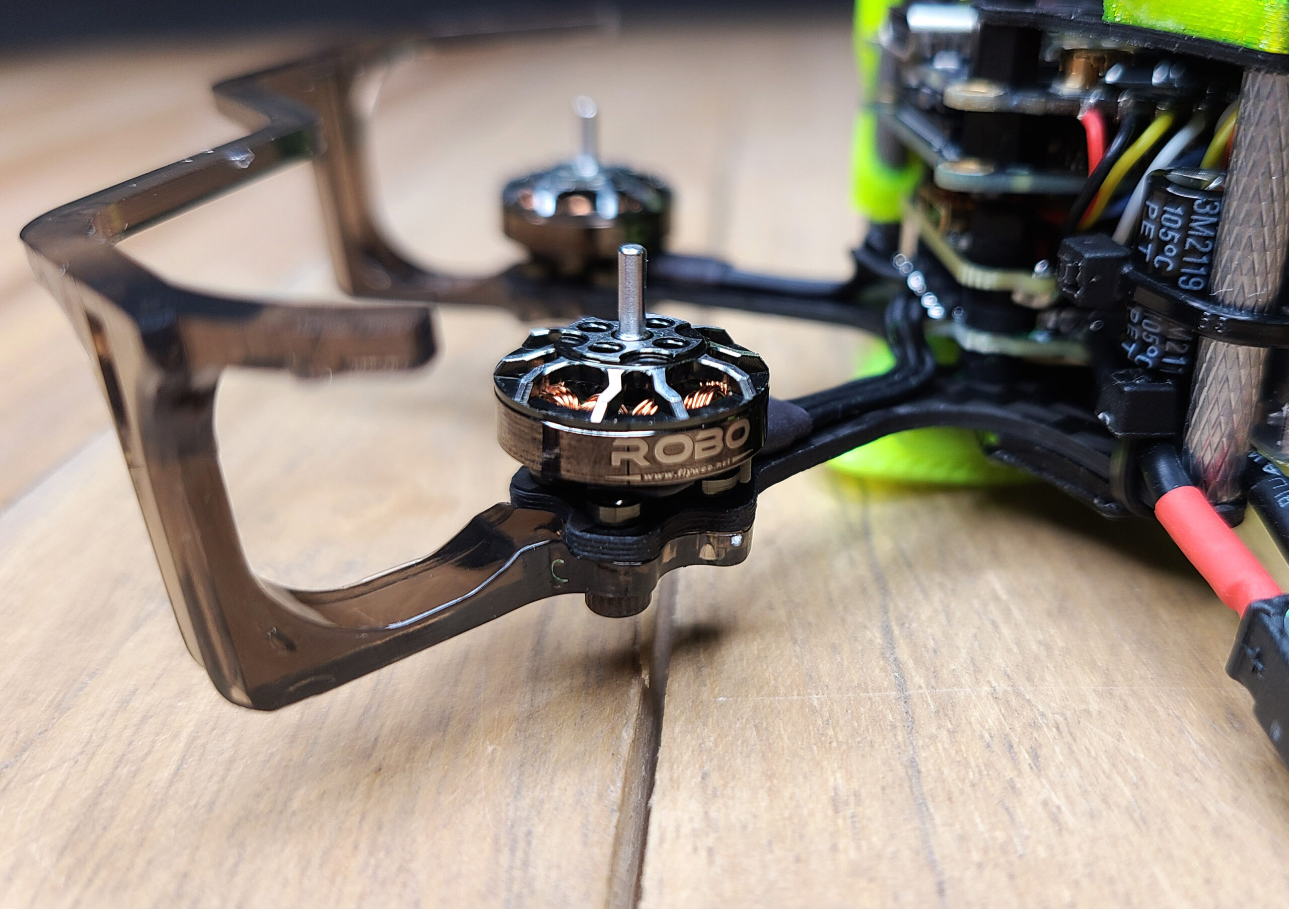

Les moteurs
