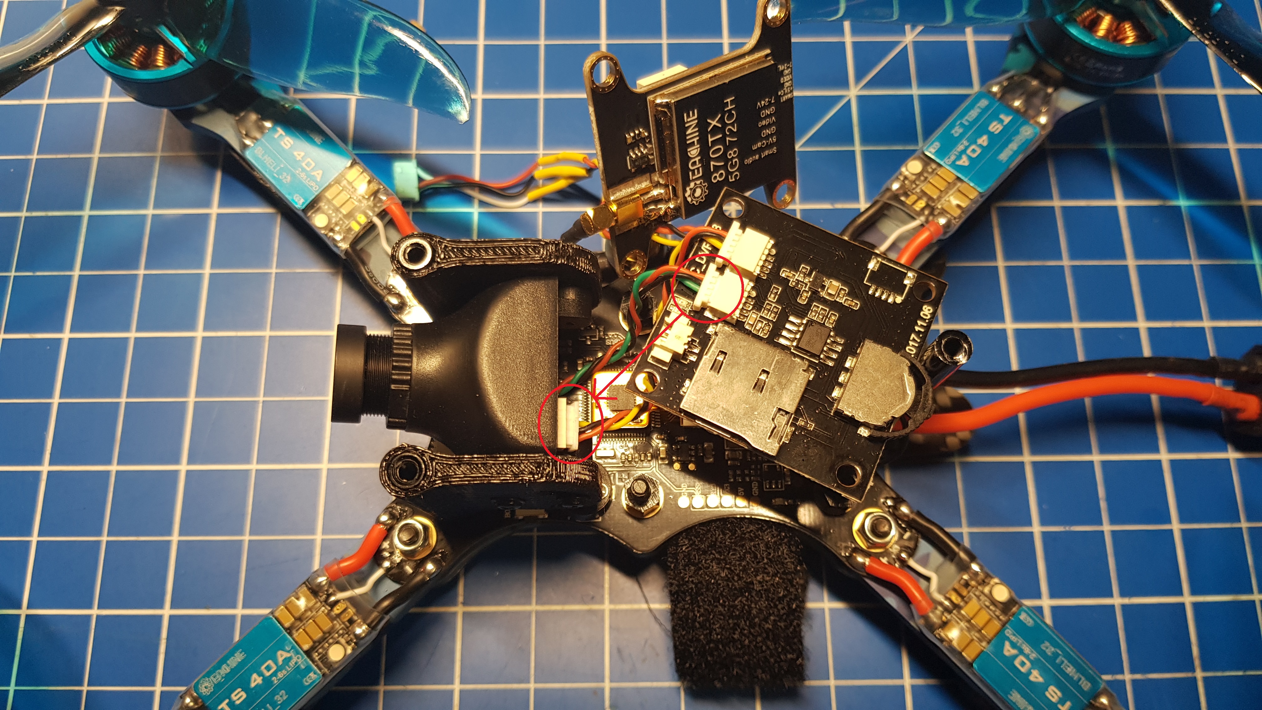

En même temps qu’on a supprimé le DVR (le schéma de câblage est disponible sur le forum, ici) on a fait la mise à jour de BetaFlight.
C’est donc avec une version 3.3.1 que nous avons fait les réglages après avoir appliqué les bases pour les filtres et PID. Vous pouvez retrouver les captures d’écrans de BetaFlight Configurator et tous les réglages dans le dump dans ce message.
On a également ajouté un condensateur 1000µF / 25V pour lisser les pics de tension et assainir les différents signaux.
Avec ces différents ajustements le Wizard TS215 vole plutôt bien. Mais si vous souhaitez un drone réellement utilisable dès son déballage passez votre chemin. Bien que la V2 corrige le problème du DVR, les réglages BetaFlight restent stock. Vous allez me dire que ça n’empêche pas de l’utiliser mais le comportement en vol laisse vraiment à désirer… Bien que nous ne l’ayons pas testé, il y a de fortes chances que le Hawk 5″ soit plus intéressant niveau pilotage, bien que plus cher et moins musclé. Par contre, si le tuning et même le bricolage ne vous dérangent pas, ce Wizard de race n’est pas une mauvaise affaire. A seulement 180€ environ en BNF/PNP ou 340€ avec une radiocommande X-Lite, ça fait une base assez puissante, que vous envisagiez de le réparer en cas de casse (avec le spare disponible à bas coût) où de migrer moteurs et ESC dans un autre châssis.
