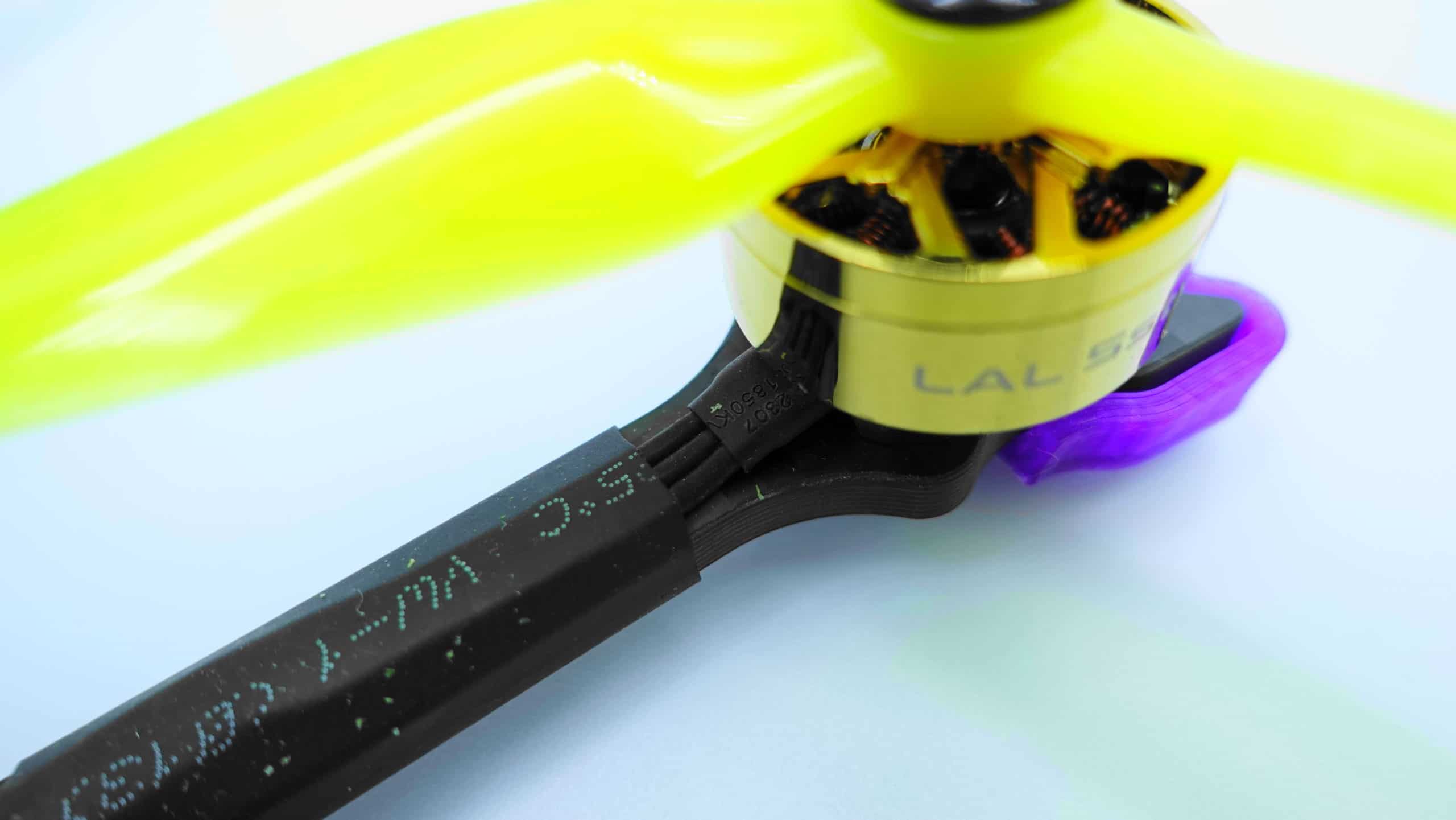

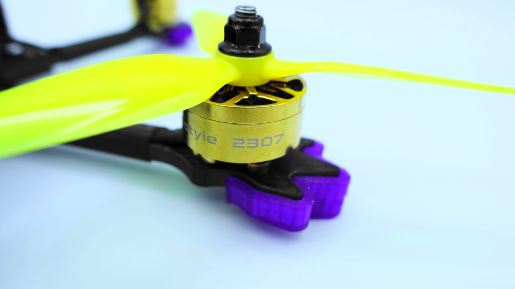

Ce 5 pouces est propulsé par des moteurs sans marque 2307 1850KV très puissants et plutôt classes avec leur couleur dorée. Sur le papier, ils délivrent tout de même 960W et tirent jusqu’à 40A en crête. Ils sont compatibles avec des LiPos de 3 à 6S.
