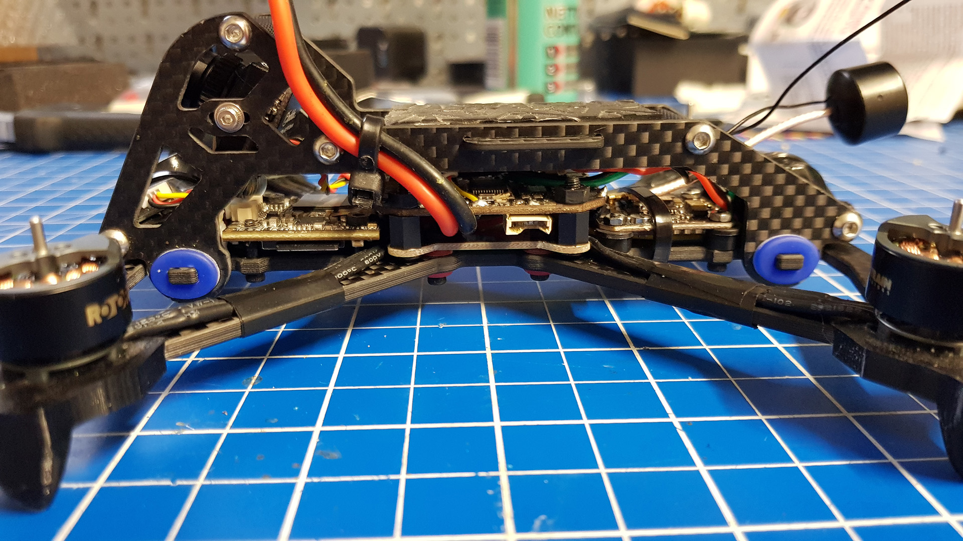

Malgré son encombrement et son format de montage en 30,5 x 30,5 mm à priori pas adapté au châssis 3″ d’Ummagawd, j’ai tenté de l’installer dedans. Pour se faire j’ai tout simplement utilisé l’adaptateur 20 x 20 mm vers 30 x 30 mm fourni avec la Caddx Turtle. J’ai conservé les softmount rouges déjà installés sur la frame. J’ai utilisé des entretoises en nylon pour fixer la FC. Ensuite, j’ai soudé les fils moteurs en les faisant arriver par le dessous avec une petite boucle. Les pads de soudures étant biseautés chez Kiss cela ne pose aucun problème pour les soudures sur le côté.
Si comme ça ça semble assez spacieux, vous allez voir par la suite qu’une carte en 30 x 30 complique l’utilisation des stacks en 20 x 20 à l’avant et à l’arrière de l’Acrobrat. En tout cas le montage en Kiss CC est hyper propre, il ne reste plus qu’à y souder le récepteur radio, le buzzer ainsi que les alimentations de la caméra et de l’émetteur vidéo (avec le Smart Audio).
La Caddx Turtle
Si contrairement à la Split Mini V2 qu’elle remplace la Turtle n’a qu’une carte électronique, cette dernière est relativement encombrante malgré ses trous de montage en 20 x 20 mm. Elle vient donc se glisser sous la Kiss CC… Elle touche même les fils moteurs. Ces derniers sont gainés donc ça ne pose pas de réel problème. Par contre, en cas de crash avec casse des entretoises, le risque que les 2 cartes se touchent est plus élevé. Par précaution j’ai isolé la Turtle avec du scotch d’électricien.
