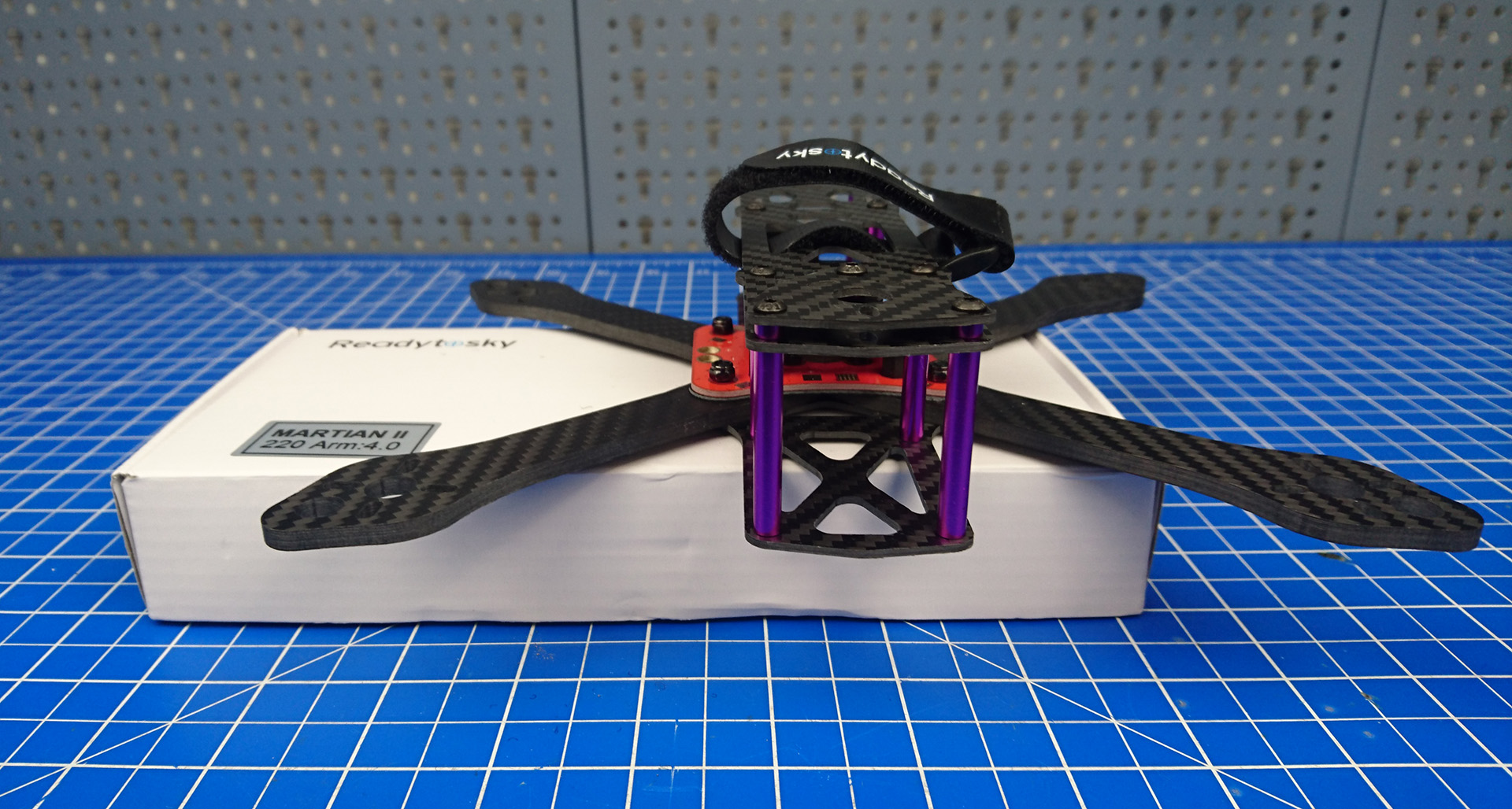

Visuellement très peu de différences avec l’originale
test Martian II 05En plus de porter un nom d’extra-terrestre tout comme la frame qui l’a inspiré, le Martian II n’affiche que peu de différence avec l’original… Outre la qualité de découpe du carbone plus que médiocre, le support de caméra ne permet pas d’incliner cette dernière sans démonter la top plate. On notera également l’absence d’écrous « pressnut » qui permettent à la bottom plate et la PDB de fermement maintenir en sandwich les 4 bras sur l’Alien.

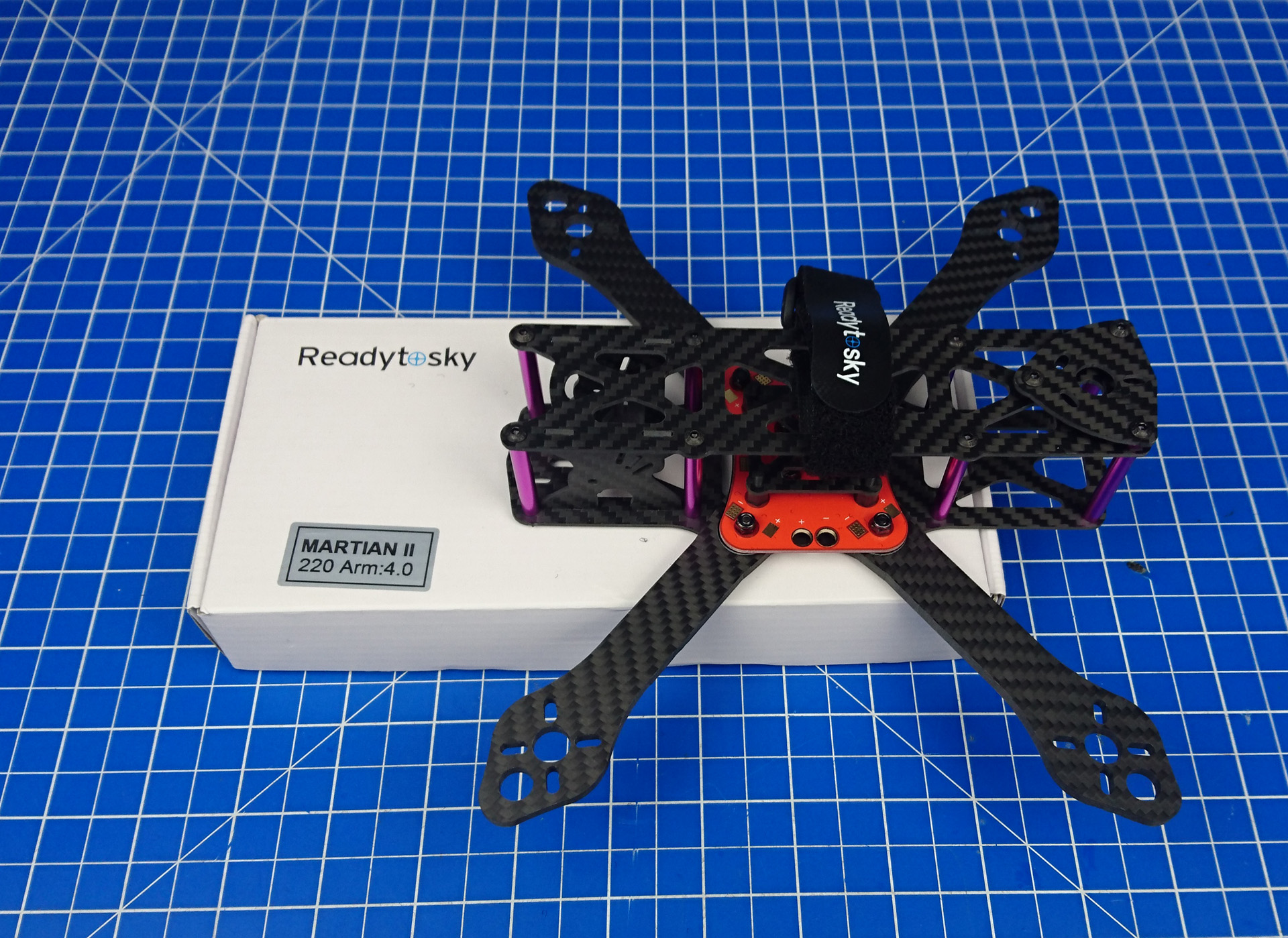

Un kit complet
Le kit est fourni avec toute la visserie nécessaire au montage ainsi qu’un spare généreux, 2 x 4 « pads » d’atterrissage (de 2 types différents) et une PDB (simple). Il y a même une notice pour ne pas monter le quad à l’envers (à condition de la lire) !
