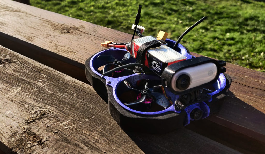

C’est le point le plus impressionnant du Ligo78X, son packaging ! En plus du drone BNF (disponible pour tous les protocoles du marché, même TBS CrossFire), on retrouve la longue liste d’accessoires ci-dessous :
- Un boitier pour GoPro Naked avec BEC compatible 4S
- Un support pour la GoPro
- 4 hélices de spare
- 2 tournevis
- 1 clef Allen
- 1 strap pour LiPo
- 2 LiPo pads
- 1 adaptateur USB coudé (90°)
- 1 LiPo HV 4S 450mAh 75C
- Plusieurs documentations
Il ne manque donc absolument rien pour faire voler ce petit Ligo78X si ce n’est une radio et des lunettes FPV.

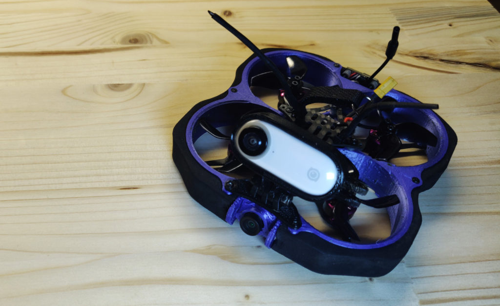

Le châssis
C’est le point qui pèche le plus pour ce cinéwhoop Geelang, son châssis de classe 78 imprimé en 3D qui repose tout de même sur une base en carbone. Si finalement il ne semble pas induire de vibrations de part son manque de rigidité, il n’est clairement pas durable… Les quelques crashs n’en sont pas (encore) venu à bout mais les couches se séparent par endroit et il y a quelques fissures.

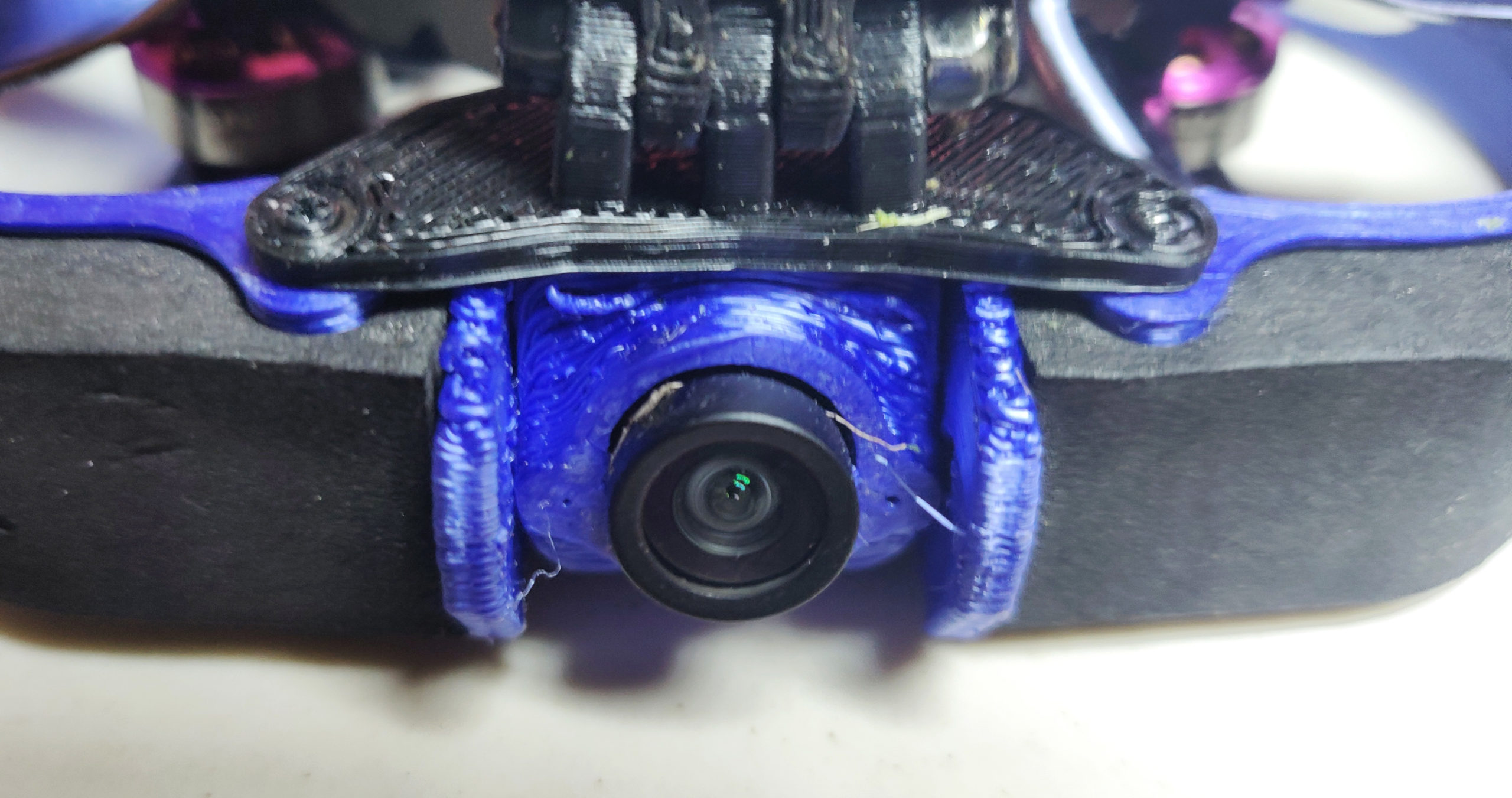

On est sur une émission vidéo plutôt low cost avec un vTx JHEMCU SIVTX 5840 200mW (disponible à l’unité chez Banggood) qui renvoie les images d’une caméra inconnue au bataillon Fullhan FH8536H 800TVL rebadgée GEELANG GL950PRO.
