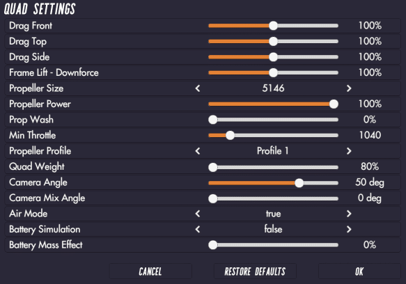

J’ai commencé la phase de qualifs avec ma configuration de Freestyle, et je me suis rapidement retrouvé à plafonner à cause de mon tilt de caméra de 25°. Pour accélérer fort, il faut « pitcher » et donc incliner beaucoup plus sa caméra. Idéalement, on utilisera un drone orienté « course ». Une fois encore, Remi m’a partagé une configuration « type » qui m’a accompagné au long de cette compétition. Je vous partage ces réglages en images (modèle du quad : Mode 2 Ghost) :
L’adaptation à un tilt élevé (50°) est très perturbante au début pour un Freestyler/Freerider. Pas de panique, on s’y habitue vite après quelques sessions. Les pilotes de race ont aussi des rates généralement moins élevés que les freestylers. J’ai fait le choix (discutable) de conserver mes rates de Freestyle, même s’ils sont assez forts en fin de sticks (1000°), les premiers 75% sont assez doux et ça ne m’a pas posé de problème particulier.
