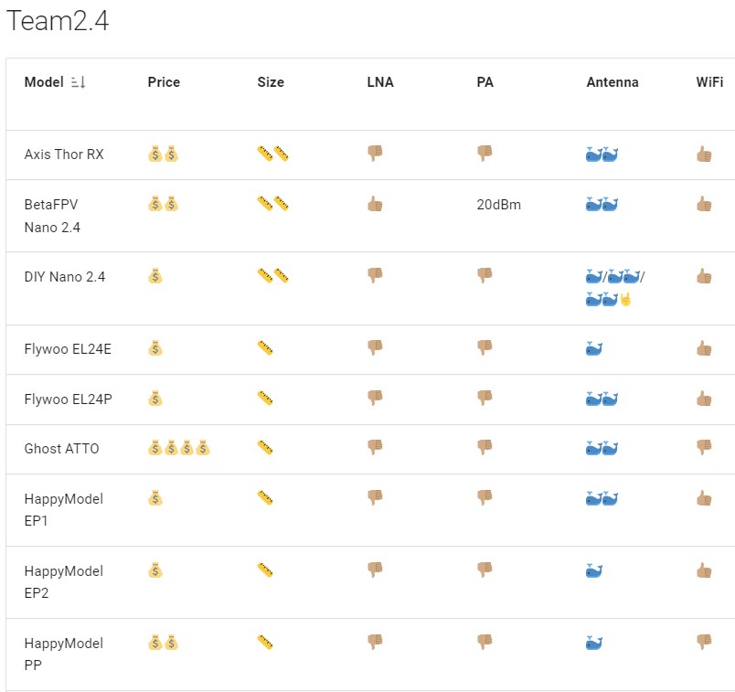

Outre le prix et les dimensions du récepteur, il faut également prendre en compte les fonctionnalités de ce dernier. Il y a le LNA (Low Noise Amplifier) qui booste le RSSI, le PA (Power Amplifier) qui booste la télémétrie le type d’antenne (céramique, externe ou diversity) et le Wi-Fi (terriblement pratique pour la configuration et la mise à jour des périphériques).
Au cas où vous ne l’auriez pas encore constaté, le site ExpressLRS.org propose une documentation très complète et très bien faite. Il y a d’ailleurs une page d’aide au choix du récepteur qui recense bon nombre de modèles dans des tableaux avec toutes les fonctionnalités :

En résumé
- Pour le plus petit Rx possible : HappyModel EP1 (vraiment pas cher sur Aliexpress ou Banggood)
- Pour un Rx de taille raisonnable type CrossFire Nano mais avec un lien radio plus solide : BetaFPV ELRS Nano
- Pour les meilleures performances possibles en terme de lien (au prix d’un récepteur un peu plus gros) : Matek ELRS-R24-D qu’il faut configurer en conséquence (cocher l’option USE_DIVERSITY)
