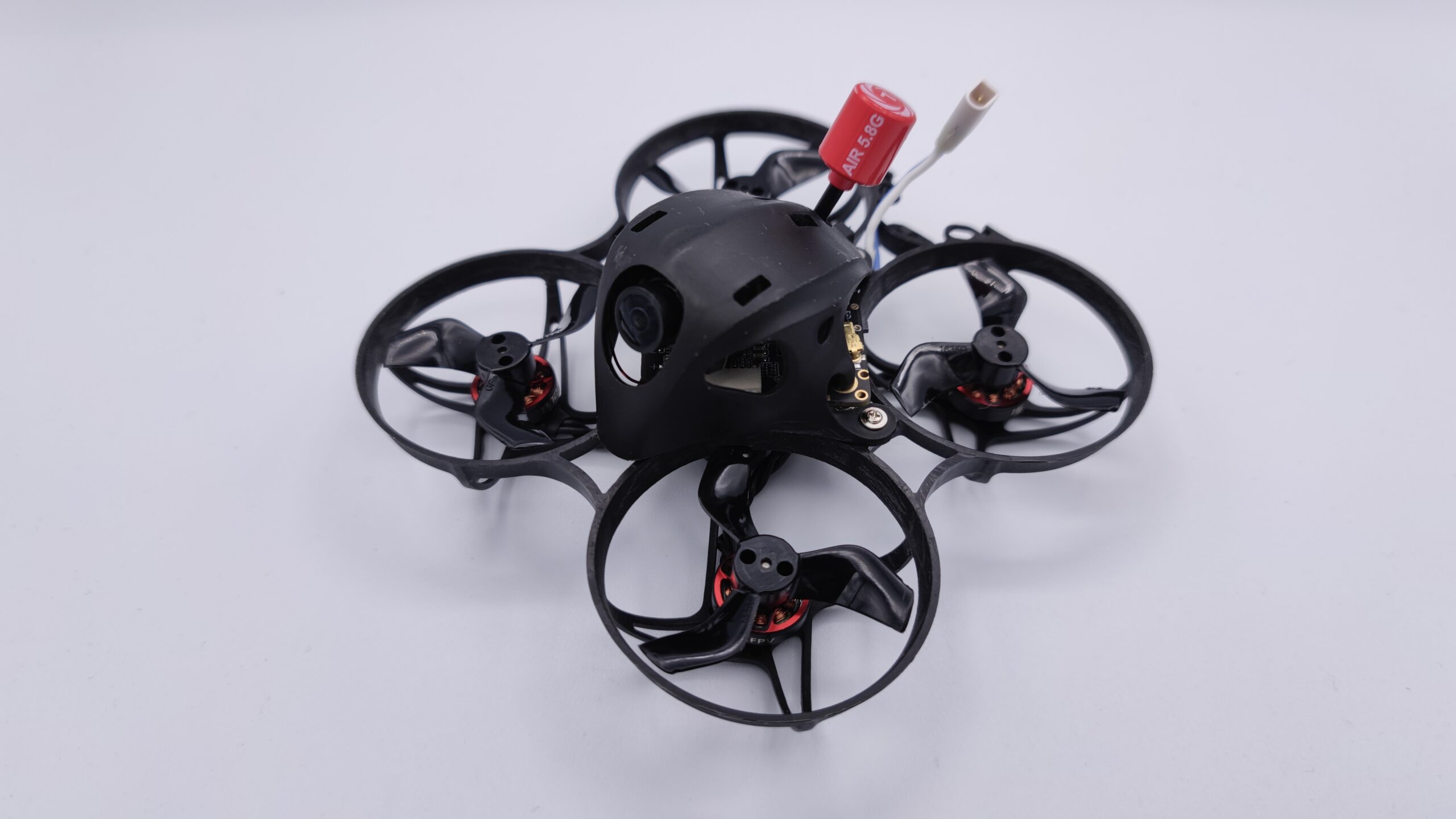

N’étant pas un grand fan des whoops ou autres quads de tailles inférieures à un 5″, je me suis laissé tenter par ce BetaFPV Meteor75 parce qu’il embarque un vTx 1S HD du système Avatar (Walksnail / Caddx).

La carte de vol AIO F4 1S embarque un Rx ELRS 2.4 GHz intégré. Contrairement aux premières versions de cette dernière, le Rx est en SERIAL et non plus en SPI. La target sur ELRS configurator est la suivante :
Le Meteor75 HD (digital) est équipé (pour notre version) d’un vTx Avatar 1S qui fonctionne de 3.1v à 5v. Attention, lors des coups de throttle en fin de batterie, si vous passez sous les 3.1v, l’émetteur coupera alors la transmission !
Équipé d’une nouvelle série de moteurs, ces 1102 @ 18000kv sont plutôt pêchus et permettent de rattraper quelques erreurs de pilotage sans trop forcer sur le throttle.
Le châssis
Comme d’habitude, le Meteor possède un châssis robuste et souple à la fois. Il a déjà pris de nombreuses chutes et pour le moment, rien à signaler. La canopy quant à elle est plus innovante. En effet, avec son système de fixation, elle permet de fixer le vTx « en hauteur » et donc d’améliorer la ventilation entre le vTx et la FC.
Le poids du Meteor75 Digital
Sur la balance, sans batterie, le Meteor75 HD pèse seulement 39,5 grammes. Avec une LiPo 450 mAh de la marque BETAFPV, le poids grimpe à 52 grammes. C’est très faible pour un whoop qui embarque un système de transmission vidéo HD ! Même si le modèle en HDZero (que je n’ai pas testé) est annoncé avec quelques grammes de moins.
Réglages BetaFlight et tuning PID
Le whoop est livré déjà réglé aux petits oignons. En effet, le feeling en vol est très bon après avoir changé les rates. J’ai juste personnalisé l’OSD et ajouté un preset gyroflow pour modifier les réglages BlackBox. Ce qui me permet par la suite de stabiliser mes DVR 1080p enregistrés sur les 8GO de mémoire interne du vTx (ou sur la carte SD des lunettes).
Conclusion, prix et disponibilité
Je trouve ce tiny whoop très agile et plutôt réactif. Habituellement les petits quads ne me plaisent pas… Mais la HD rend le vol en whoop beaucoup plus plaisant. A mon goût et BetaFPV a particulièrement bien choisi les composants qui équipent ce Meteor75 HD (version Walksnail/Avatar).
