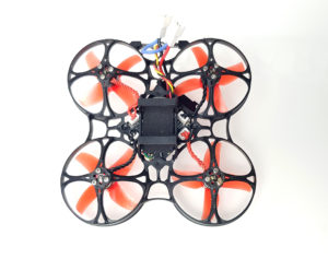

Eachine Trashcan, le châssis
Le châssis intègre une nacelle pour la ou les LiPos. Cependant, elle tient très mal les LiPos fournies. A l’inverse, celles du 75X tiennent parfaitement !
Il intègre aussi un support pour la barre de LED fournie. Malheureusement ce n’est pas très efficace, elle saute au moindre choc…

Le Trashcan n’est pas le Tiny le plus précis que j’ai été amené à piloter. Après quelques réglages c’est déjà bien mieux. De plus, pour un prix avoisinant les 80€ chez Banggood 🛒 on a droit à un packaging vraiment complet :
Le seul gros gros défaut de cette nouveauté Eachine c’est sa canopy en « chewing-gum ». Il y a cependant de fortes chances que des améliorations fassent leur apparition sur Thingiverse. J’aurais aussi aimé qu’il y ait un buzzer, comme sur le Mobula7. Cependant, les 5 LEDs facilitent la recherche du drone quand on le perd suite à un crash car les moteurs ne bipent pas bien fort (en DShot). Dommage par contre que cette barre de LED ne tienne pas en place, même avec de la colle chaude !
