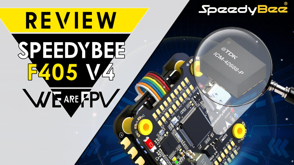

On revient sur la dernière stack d’entrée de gamme de chez SpeedyBee : la F405 V4 BLS 55A, pour un retour d’expérience détaillé. C’est aussi l’occasion de voir ce que vaut l’ICM42688p, l’un des gyros les plus récents équipant les nouveaux contrôleurs de vol. On abordera aussi les subtilités de la configuration de Betaflight qui en découlent.

La carte de vol SpeedyBee F405 V4
La FC n’est pas non plus avare en points forts :
- Connecteur USB-C
- Microcontrôleur (MCU) : F405, de l’entrée de gamme
- Gyro : ICM42688p, assez récent, tournant à 8Khz, à l’instar des MPU6000
- Elle support jusqu’à 8 moteurs
- Dispose d’un baromètre
- Le Bluetooth est de la partie et permet de configurer la stack, sans fil, grâce à l’application SpeedyBee, depuis sont portable ou sa tablette
- La partie alimentation de la carte a été très soignée et ça mérite d’être souligné :
- la FC dispose également d’une diode de protection TVS
- L’alimentation du gyro dispose d’une protection contre les surtensions et est filtrée par un condensateur dédié de 100µF
- Des LEDs donnent un aperçu du niveau de charge de la lipo
- Un BEC 5V et un autre 9V de 3A chacun
- Et cerise sur le gâteau : on dispose de 2 pads 4.5V pour alimenter le RX et le GPS : ces pads sont alimentés quand la FC est branchée en USB. Très pratique pour les tests sur le bench mais aussi pour fixer le GPS avant de décoller sans avoir besoin de brancher de lipo et de faire chauffer votre VTX.
- Pour la Blackbox, SpeedyBee a fait le choix d’un lecteur de carte SD plutôt que d’avoir une puce mémoire embarquée. Attention, il faudra utiliser des SD de 32Go maximum mais seuls 4Go seront utilisables.
- On dispose de connecteurs de LED aux 4 coins de la FC
- Les pads sont très bien labellisés, y compris le gyro ICM42688p ! Souvent on fait la chasse au gyro pour être sûr qu’aucunfil ne vienne le taquiner, là il est clairement indiqué
- La FC dispose évidemment d’une puce OSD pour ceux qui volent en analogique
- Attention, une petite remarque en passant : dans l’orientation « par défaut » si la pigtail est soudée verticalement, elle bouche l’accès au connecteur DJI
