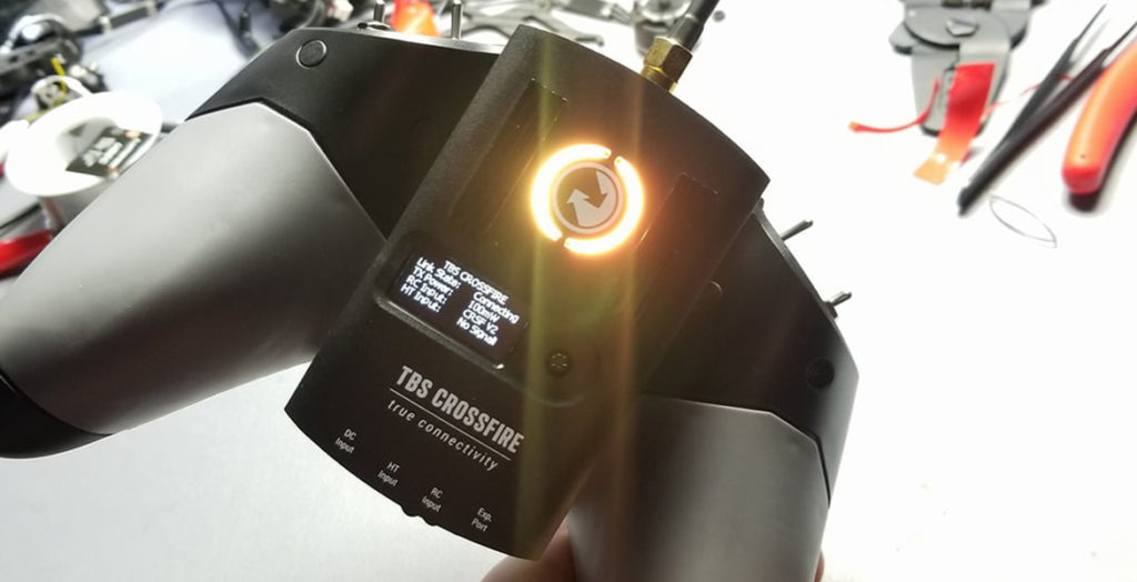

CrossFire sur la FrSky X-Lite
Reprenons les mots de Jakub Steiner, l’auteur de ce mod qui va ravir de nombreux pilotes : pour faire court et simple, les versions “fullsize” et “micro” de l’émetteur CrossFire sont compatibles avec la X-Lite.
Il suffit de désactiver le module interne dans OpenTx et d’activer le protocole CRSF pour le module externe, tout simplement ! Les broches du connecteurs sont dans le bonne ordre, il n’y a rien à changer. Il y en a juste 3 en plus côté radiocommande qui ne servent pas.
Plug & Play ?
A partir du moment où vous avez le câble qui va bien il semblerait que oui.
Est-ce que ça vaut vraiment le coup ?
En “fullsize” le mod installé avec du velcro est quasiment aussi gros que la radiocommande. A première vue il semble difficile de créer un support à imprimer en 3D mais la communauté des makers pourrait nous surprendre.
Bien que simple à mettre en place, cette bidouille ne semble pas des plus pratiques pour un usage au quotidien (installation / encombrement / rangement / poids). Elle s’adresse selon moi à ceux qui font vraiment du long range même si, à priori, la faible latence du protocole CSRF se ressent et profite aussi au short/middle range. Sur ce point je ne peux rien dire, je n’ai jamais testé le CrossFire.
