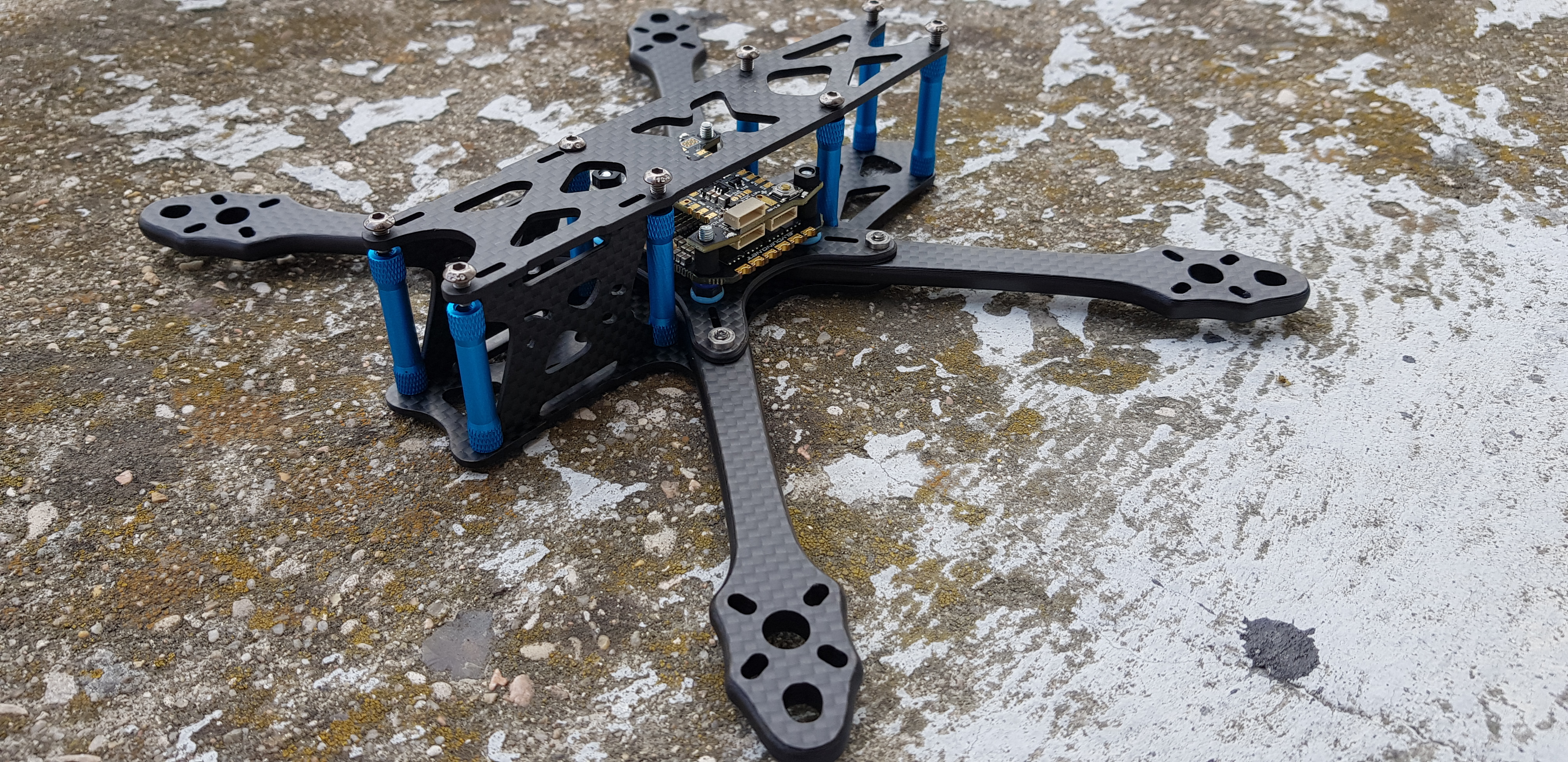

Le châssis
Ce que j’adore sur cet AstroX J5 (ainsi que le X5) ce sont les chanfreins sur tout le carbone. Déjà à l’époque j’ai longuement hésité à prendre le X5 à la place du Reverb pour ce point. Sans compter que c’est plus « sexy », je pense surtout que ça augmente la durée de vie de nos pièces en carbone. Les arrêtes sont plus exposées au déchirement si elles ne sont pas chanfreinées. Le bus est aussi plus fin et moins long que celui de Reverb, et je trouve l’espace à l’intérieur amplement suffisant !
